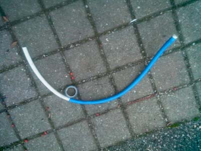

Autosta löyty sähköjohdon kuori(halkaistu) ja sähköteippiä.
___-

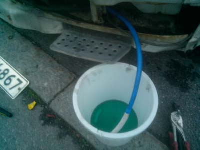

Niillä vehkeillä sitten onnistui tyhjentämään jäähdytysnesteet.
Kunhan oli ensin vähän alfamerin mersukirjaa selaillut ja ihmetellyt?????

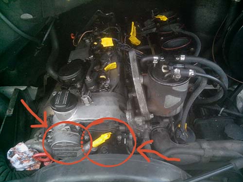

Eli nämä pumput?
Voiko purkaa huoletta, vai lentääkö jotain osia jos irroittaa?

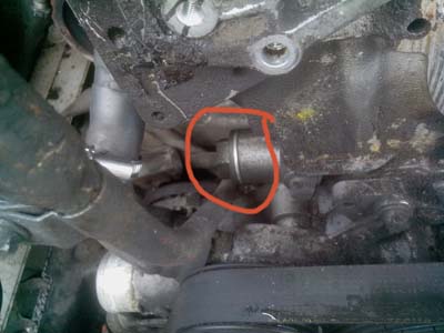

Ja onko se siinä viskoflektin alla se kampi mistä voi pyöräyttää? Kyllä siihen vois ylettääkin ilman syylärin ja viskon purkua.
Viestit: 29674
Pumput voi irrotella, isoimmassa on irrallinen palikka välittämässä liikkeen mutta sen ottaa samalla talteen.

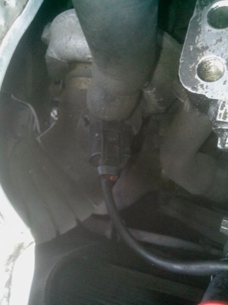

Tässä muuten myös yks vanhempi kuva mitä aiemmin jo mietin. Eli tämä "anturi" huohotus putkessa joka menee turbolle päin. "Anturista" lähtee kaksi piuhaa ja ne menee sinne suuttimienkin piuhoille päin, toinen niistä oli aiemmin irti (oranssi) ja sen päässä oli sellainen pyöreä prikan näköinen liitin niinkuin yleensä maapiuhoissa. Kokeilin piuhaa koneen käydessä aiemmin laittaa maihin ja irti, ei vaikutusta.
Mikähän anturi on kyseessä? Ja onhan se sen maapiuha?
Kiitos taas.
Vensku_
Viestit: 2255
Liittynyt: 02.8.2007 12:58
Paikkakunta: Inksa
Viesti Kirjoittaja Vensku_ »
Ettei ois huohottimen lämmitin ihan vaan? :)
Sprinter W902 208D '96 om601
Sprinter W903 310D '97 om602
Muita häkkyröitä:
Viestit: 29674
Sehän se :roll:

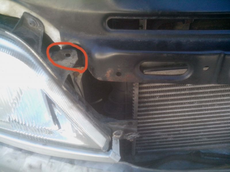

Syyläriä irroittamassa, leikkaamalla kuvassa merkattu ylimääräinen kannake lampusta, ei tarvinnut irroittaa lamppuja, että saa metalliosan jossa on konepellin lukko mm. irti

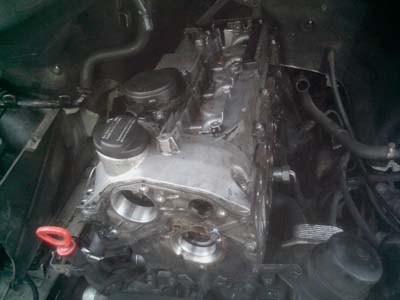

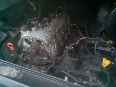

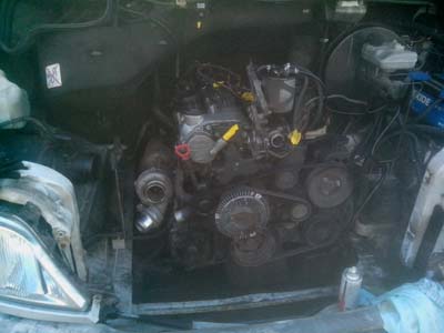

Syyläri irrotettu, ja vähän muuta

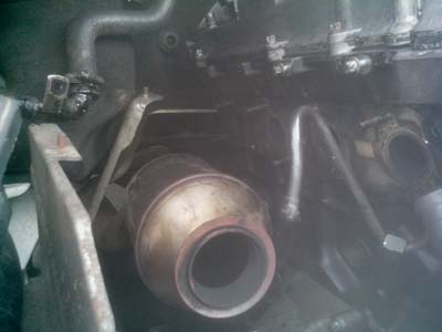

Pakosarjat ja turbokin lähti

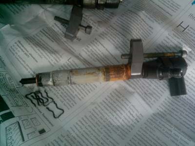

Suuttimet lähti helposti ihan sormin vetelemällä, fairitestin jälkiä näkyy yläosassa

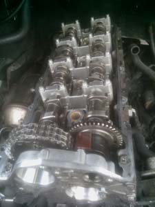

Yksi huomio muuten, että kierreholkeilla korjatut kierteet näyttäisi ettei ole nousseet, joten voi olla, että aiemmin ei suuttimet pitänyt koska holkit hiukan pinnalla ja pultin kierre loppuu siinä kohilla ja ei sen takia pystynyt kiristämään suuttimia tiukalle. Joten olisi tän kannen vielä pystynyt korjaamaan, hiomalla pinnat tasaisiksi, mutta uus on jo tilattu, niin vaihdetaan kumminkin. (puoli moottoria purettu) Täytyy laittaa vaikka myyntiin vanha kansi ventiileillä ym.

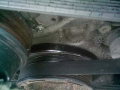

Kampiakselista ot-merkkiin

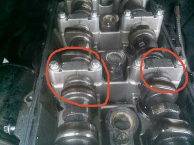

Ja nokkien merkit näyttäisi olevan kohillaan
Ja tuolta ketjukiristäjä pois
Kaikki lähti suht hyvin irti (kop kop) kannen ja nokat jätin vielä paikoilleen. Täytyy irrotella sitten kun uusi on tulollaan.
