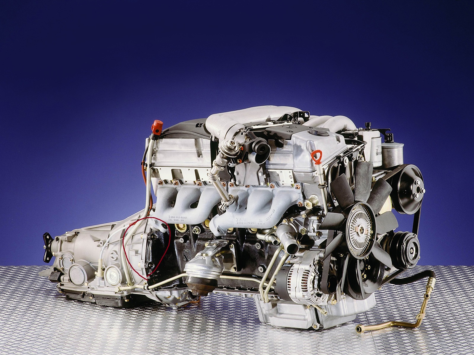

No itsellä ei pahemmin tietoa ole onko tuo nyt niin kriittinen paikka, tottakaihan se laatikon kiinnityksen kannalta huono on, mutta mitenkä muuten sitten

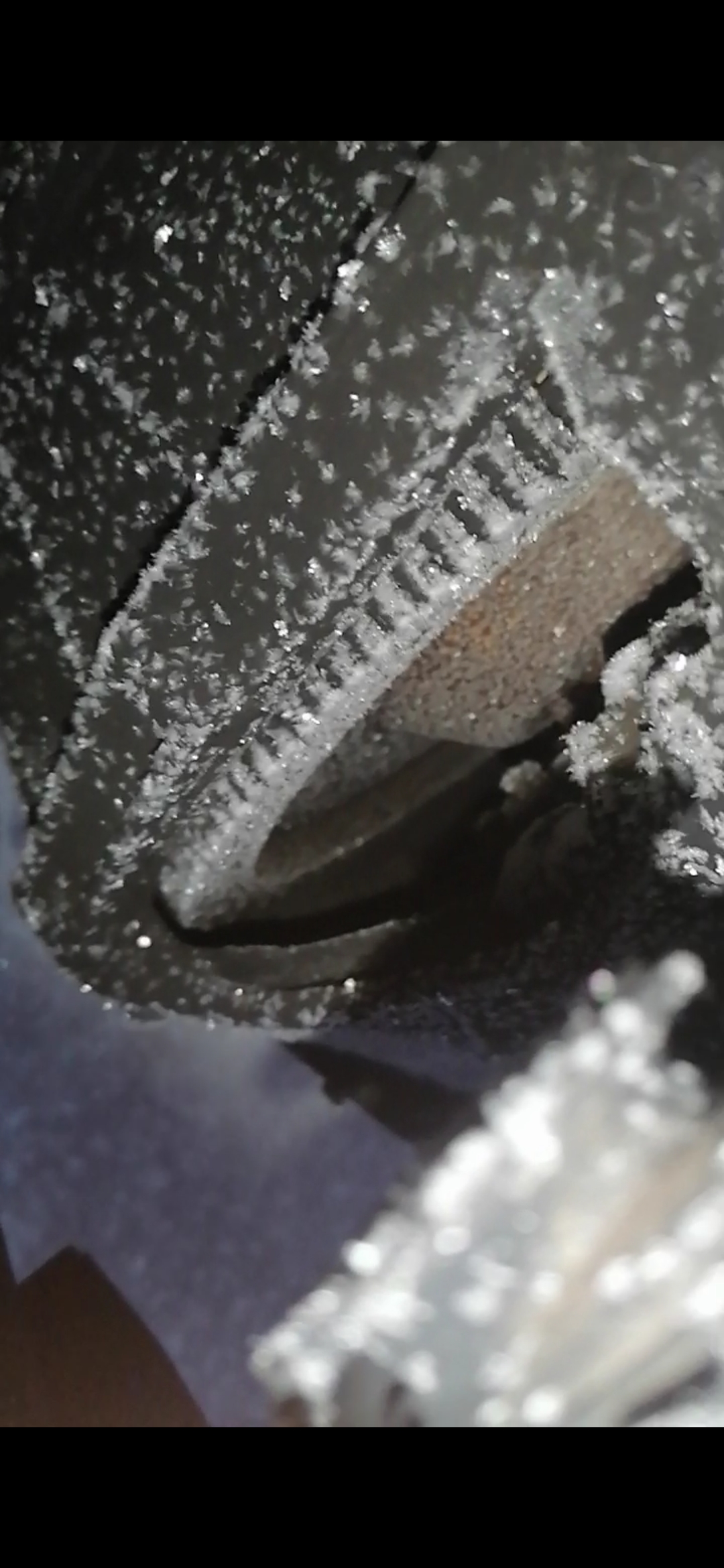

Vielä selvennykseksi niin nuilta hilppeiltä lähtenyt pala kävelemään, tiedä syytä sitten
