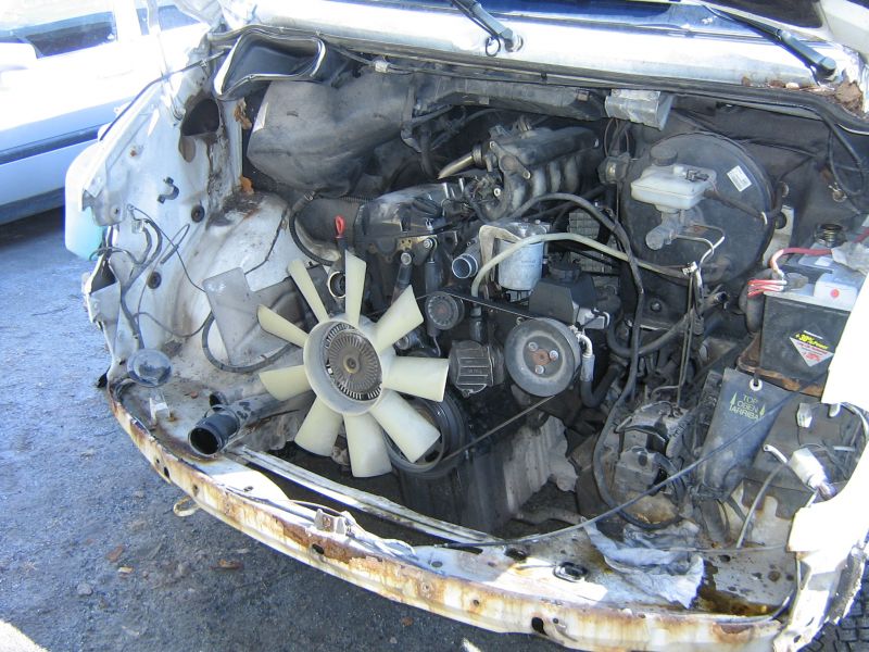

Paljon on kulunut aikaa ja nestettä, mutta nyt on vesipumppu uusittu ja samalla tiivistetty vesipumpun/termarin jalka. Toistaiseksi vesi pysyy sisällä. Yksi kuva koko remontista onnistui:
On muuten melko helppo ottaa koko naama irti, ja sit on tilaa temmeltää :idea:

Jep
Keulan avaaminen on vielä helppoa.
Ainoastaan ilmastoinnin kenno on purun tellä .
siellähän on vesireikä pakosarjan alla,joka vuotaa myös,jos
putki on väärässä asennossa.
Terveisin Jamppa
