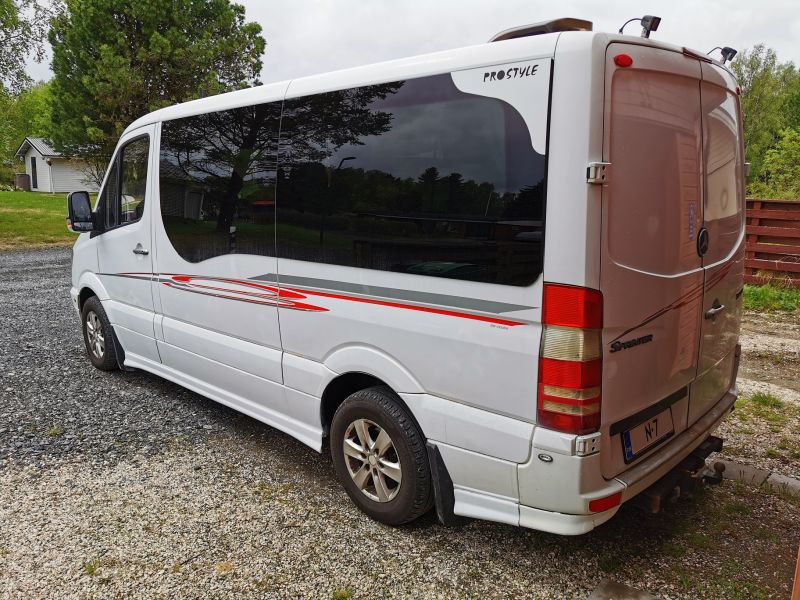

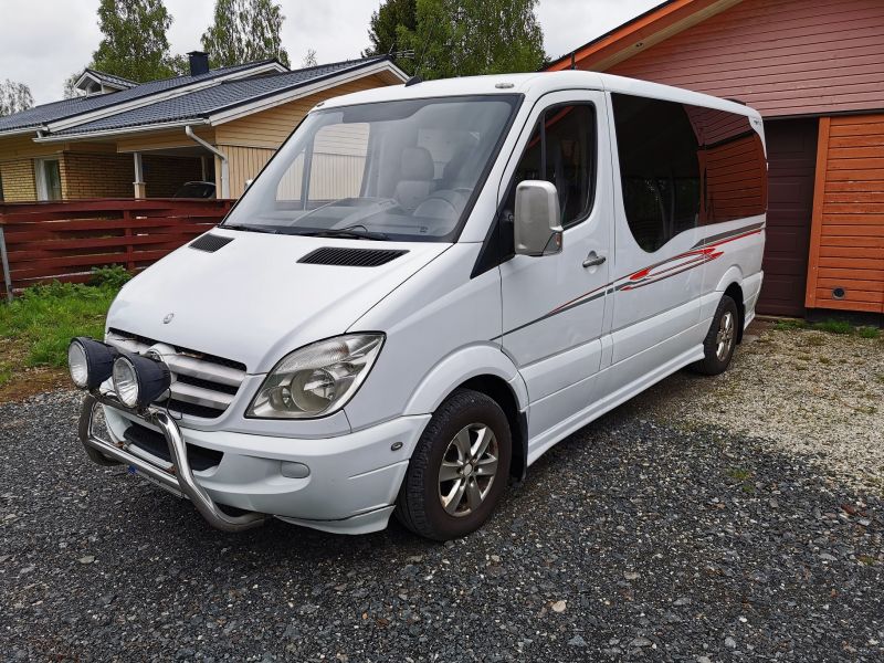

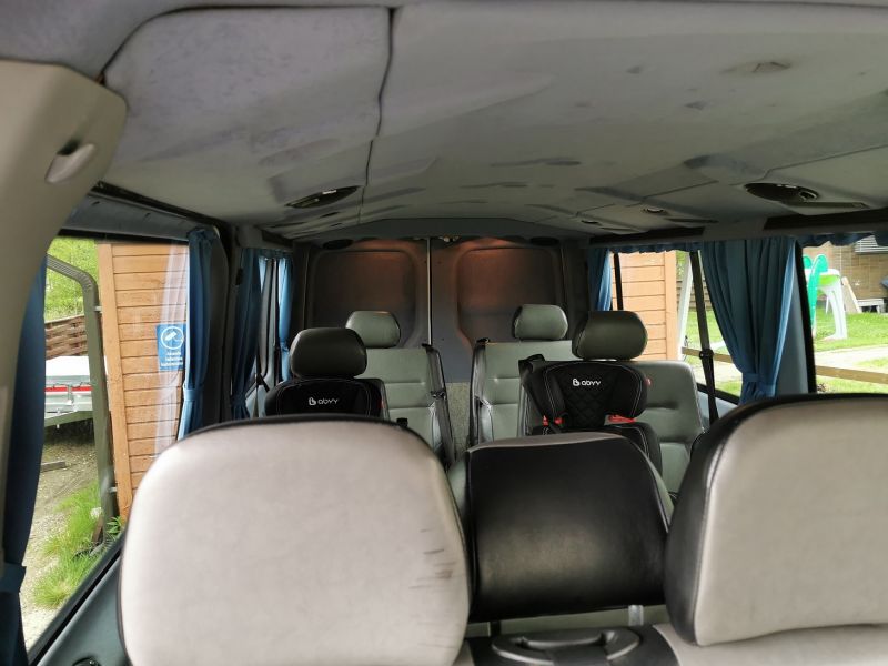

Ja niitä kuvia nyt pahimpaan nälkään muutama, kun auto on saatu pihaan:
Eli tämähän on siis Tamlansin Prostyle-bussi, eikä mulla oo vielä mitään hajua mitä tuosta käyttöpaneelista tehään. Pitänee vaan alkaa paineleen nappeja ja kattoon mitä tapahtuu tai ei tapahu. Saiskohan heiltä käyttöohjeita tilattua? :D
Pikku käpisteltävää on ympäri autoa, tietähän tämä on nähny ihan kohtuuella. Toinen moottoriki jo menossa. Mutta yleisilme on asiallinen ja hintaansa nähen suht siisti, mikään ei kuitenkaan roiku tai repsota.
Pitää ny kattoa vaihtuuko tähänki mun tyylin mukasesti isonäyttönen android-soitin, radio kyllä kuuluu tolla Alpinellaki melko mukavasti. Peruutuskameran kyllä laitan kun siihen oon jo kerenny tottua :lol:
Muuta varustelua tulee varmaan olemaan päiväajovalot ja ehkä ajovalopäivitys paremman värisiksi, tässä on halogeenit kuten varmaan umpioista näkeeki.
Sit tietysti työhommien vaatimat vilkut ja työvalot ulkopuolelle sekä kaiken maailman härveleiden telineet sisäpuolelle.

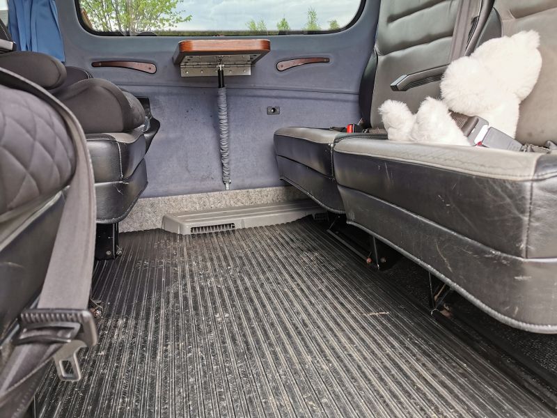

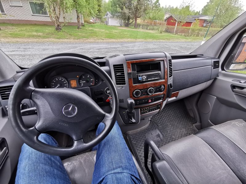

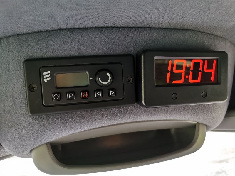

Matkustamossa vesikiertoinen lämmitys? Jos on niin laitappa kuva lämpöpatterista. Suomessa ne osataan tehdä mutta muualla värkätyt on olleet semmosia ”muodon vuoksi”. Kyllä ne lämpenee mutta lämpö ei kierrä autossa.

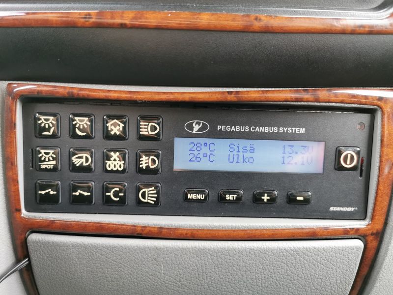

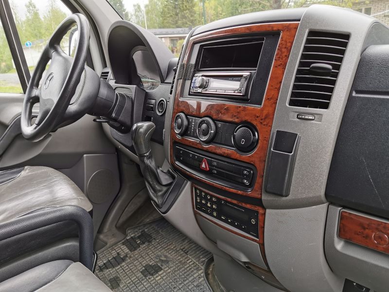

Käyttöpanelista kuvaa? Neuvotaan jos osataan. Valoja ja tuuletusta niistä yleensä ohjataan.

Pappi kirjoitti:Matkustamossa vesikiertoinen lämmitys? Jos on niin laitappa kuva lämpöpatterista. Suomessa ne osataan tehdä mutta muualla värkätyt on olleet semmosia ”muodon vuoksi”. Kyllä ne lämpenee mutta lämpö ei kierrä autossa.
Olettaisin että ilmalämmitys, koska autosta löytyy tämännäköistä paneelia ja suutinta:
Pappi kirjoitti:Käyttöpanelista kuvaa? Neuvotaan jos osataan. Valoja ja tuuletusta niistä yleensä ohjataan.
Tässäpä, olkaatten hyvä: :)

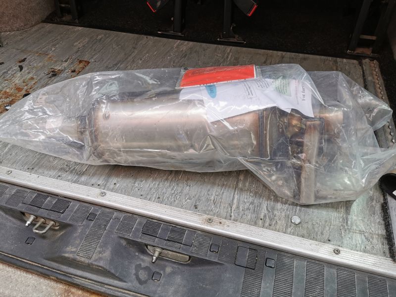

Ehkäpä toistaseksi huvittavin yllätys löyty kun nostelin talvirenkaita perästä varastoon, niiden takana makoili tämmöinen:
Eli uus, avaamattomassa pussissa oleva hiukkaspönttö.
Piti sitte selvitellä auton historiaa parin puhelun avulla ja selvis että paikallaan oleva oli menny tukkoon ja tyhjennetty mutta jostai syystä aiempi omistaja oli kuitenki hankkinu uuden.
Noh, katotaas mitä tuon kans tehään. Myös jotku uudet kumit, ilmeisesti kallistuksenvakaajaan, löyty autosta.

Lisälämmittimet on varmaan peräkkäin kuskin alla. Ilmalämmitys näyttää matkustamossa olevan äkkiseltään katsottuna. Kerää sitten todella hyvin kuraa ja rapaa... Kevättalvella kun yhdestä työkalusta pimeni lämmitin niin sain ohjeen kopistella pakoputken sorasta puhtaaksi. Sen toimenpiteen jälkeen webasto heräsi taas henkiin.
Käyttöpanelin napeista sen verran että tuo "mökki / puhallin" on kattotuuletukselle? Valojakin näyttää olevan ohjauksessa, mutta muutama symboli on minullekin outoja. Netistä yritin katsella, mutta ei kyllä sattunut silmiini linkkiä josta olisi ollut apua.

Samaten lattian kumimattoja pitää raotella ja katella miten penkkien kiinnityskiskot menee, jos onnistuis vaihtaa vähän järjestystä sillä mielin että tuon takarivin poistuessa tuliski vain 1 jakkara selkä menosuuntaan ja seuraavaan riviin sitten 3 niskatukea.
Sitte vois harkita etupenkin kaventamista :)

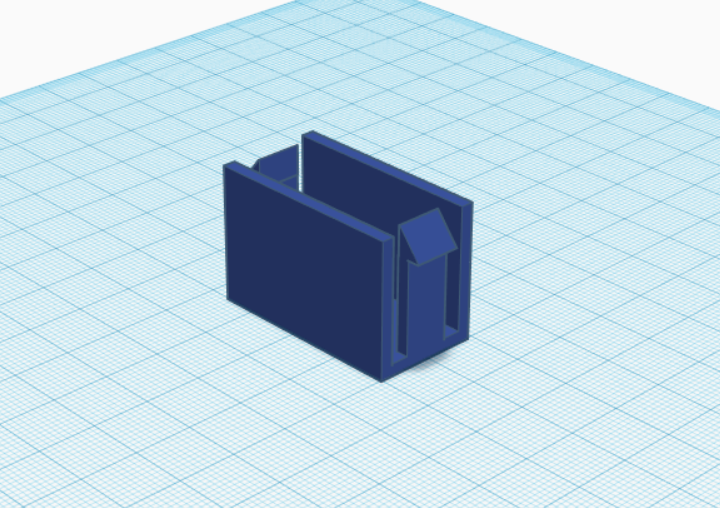

Noh , mullahan on 3D-tulostin joten mittaushommiin ja piirtelemään mallia, eka koevedos tulostuu parhaillaan.
Teen suorapintasen nii on helppo sitte asentaa maholliset lisävarustekytkimet :)

No nyt on konsultoitu paria pitkänlinjan huoltospesialistia ja sanoivat että vaihappa eropainetunnistin. Kuulemma aiheuttaa tälläista, ja paria muutaki mielenkiintosta juttua mitä on viikon ajelun aikana tullu vastaan.
Ja tähän konsultaatioon johtanu soitteluketju sai alkunsa siitä kun tossa yks päivä töistä tullessa vekotin päätti alkaa poltteleen hiukkaspönttöä tyhjäksi.
Sain sit selville ettei tähän oo ainakaan sen pöntön tyhjentäneen kaverin omistusaikana mitää softamuutoksia tehty, ja just siks se uus pönttöki oli kyydissä kun oli aatellu laittaa paikalleen mutta päättiki vaihtaa autoa :D
Noh, sitä tunnistinta on kahella eri osanumerolla. Veikkaan ensimmäistä mutta varma voin olla vasta kun joku tietokantoihin pääsevä kertoo mikä tähän autoon on uutena laitettu, tai sitte pitää kattoa siitä paikallaan olevasta.
Tarkalleen en tiä missä se ees on, muutaku että pitää seurata dpf:ltä lähteviä putkia, niiden päässä. Ei näy nokkapellin alta eli pitää vissiin alkaa viritteleen jotain ramppeja että pääsee altapäin kurkkimaan :?
Samalla vaivallahan sitä kyllä sitte tarkistaa coolerin putket ettei olis vuotoja.

Supa kirjoitti:vekotin päätti alkaa poltteleen hiukkaspönttöä tyhjäksi.
Kyllä muuten tunnistaa hajusta kun alkaa polttamaan pönttöä puhtaaksi. Äänestäkin kuulee kun on semmoset "voimakkaat imuäänet".
Aikansa se käryää ja sitten lopettaa.
Auton alle vie Supan tie... Sieltä se pönttö antureineen löytyy. Itseasiassa hitupönttö on äänenvaimentimen yläpuolella. Aika keljussa paikassa. :roll: jos en nyt väärin muista.

Pappi kirjoitti:Kyllä muuten tunnistaa hajusta kun alkaa polttamaan pönttöä puhtaaksi. Äänestäkin kuulee kun on semmoset "voimakkaat imuäänet".
Tarkoitus oli kahtoa sulle nuo takavalot kun kävin tallilla... Liekkö sitten vuosimallin -19 autoissa jo erilaiset.
Juu, vaikkei pöntössä oo mitää poltettavaa nii käryn hoksaa. Ja ääntä ny sai ehkä jo vähän hävetä liikennevaloissa :lol:
Netin ihmeellinen maailma kertoo jotta moottorikoodin MC4+MS9 (Euro4) autossa ois anturin osanumero A6429050100, niitähän saa kympeillä jopa Boschin tekeleenä mutta sijainti vaikuttaa tosiaan hieman keljulta sorapihamekaanikon kannalta.
Pitää kattoa oisko töissä hallin takapihalla vielä parrunpätkiä jälellä nii saa tehtyä jonkumoista koroketta.
-19 on jo W907/W910, uus malli tuli -18. Tän W906:n facelift tuli -14. Tänään näky kyllä liikenteessä hyvinki paljon yksilöitä mutta kirkas auringonpaiste häiritti takavalojen havainnointia 8)

Supa kirjoitti: vekotin päätti alkaa poltteleen hiukkaspönttöä tyhjäksi.
Sain sit selville ettei tähän oo ainakaan sen pöntön tyhjentäneen kaverin omistusaikana mitää softamuutoksia tehty.
No siinäpä se on syy vikatilasekoiluille...

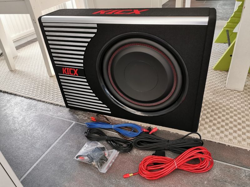

Nyt aattelin valita pykälää helpomman tien:
Tässä on 12" aktiivisubbari nätissä slimline-kotelossa, mahtuu kylmälaukun kaveriksi heti etupenkkien taakse viemättä siis hyötytilaa oikeastaan miltään.
Vahvarin virtapiuhat kyllä vaikuttaa mun silmään vähän ohkasilta, ja mukana tulleet paperimateriaalitki oli vain venäjäksi mutta oululainen liike tämän mulle möi.
Todettakoon että hinta oli "kohtuullinen" :D
Kojelaudassa nököttävästä Alpinen perussoittimesta linjalähöt toki löytyy nii nätti kytkeä, kun vaan viittis nostaa lattiamattoja sen verran että pukkaa kaapelit piiloon. Virrat taidan ottaa siltä konehuoneen lisäakulta.
Samalla pitää asentaa tupakinsytytinhaarotin virtalukko-ohjatuksi nii puhelinlaturit & liikennekamerat yms ei ole koko aikaa päällä, tässä kun on vain jatkuvan virran pistokkeita tällä hetkellä. Sillepä saa ohjauksen soittimen johtosarjasta lie helpoiten...
