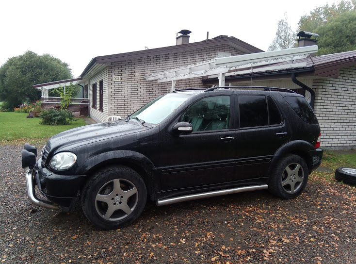

Tulipa hommattua pikkuvikainen otsikonmukainen auto vuosimallia 2002 halvalla (sisäinen Sulo Vilen löytyi).
Melkoisen siisti yksilö, musta, ei ruostetta missään ja voima on koneessa tallella. Alusta, renkaat ja vanteet (kesä ja talvi) hyvässä kunnossa.

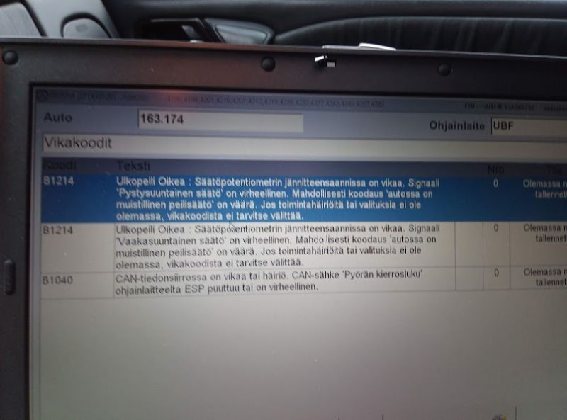

4. Apukuskin peili ei säädy (parkkiasentoon kääntö toimii)
-tästäkin oli jotain vikakoodeja säätömoottorin pysty ja vaakasäädöistä. Tätä pitää vielä tarkastella lähemmin

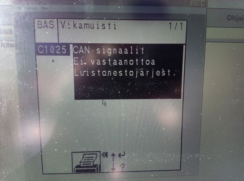

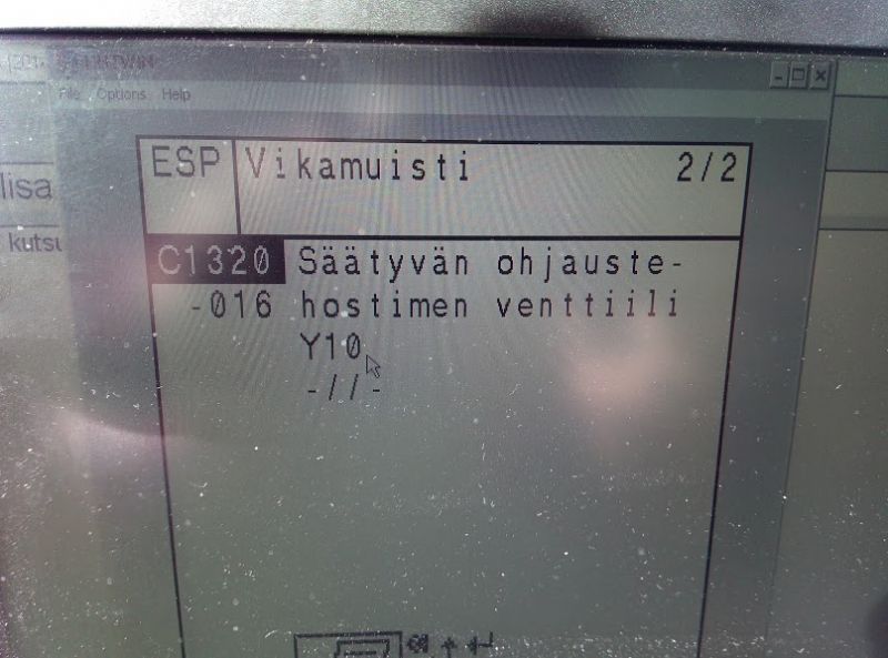

2. Aamuisin kylmänä BAS/ATS, ETS, ABS, jarrujen kulumisvalo ja käsijarrun merkkivalo palavat.
- kun lähtee liikkeelle nopeusmittari ei toimi ja vaihde ei vaihdu
-auton lämmettyä uudelleen startatessa viat poistuvat
Star (HHTWIN) ei tällöin saa yhteyttä jarrujärjestelmään
Lämpimänä vikakoodeja tulee CAN-väylästä (liitin vikaa yms), samaan vaikuttaa vaihteistoon myös.
Pitänee käydä läpi johtoja ja liittimiä. Onko luistoneston ohjausboksi ABS-yksikön kyljessä vai muualla?
Tätä setvitty lisää.
-Välillä yhteysongelmia Starilla. Vikakoodeja ei anna nollata, joskus antaa.
-Auton pitää antaa lämmetä käyntilämpöön ja webasto päällä, niin viat lähtee uudelleen startatesa.
-Kävin ABS:n liittimen läpi, johtosarjan siitä paikasta missä yleisimmin kuluu - ei vikaa.

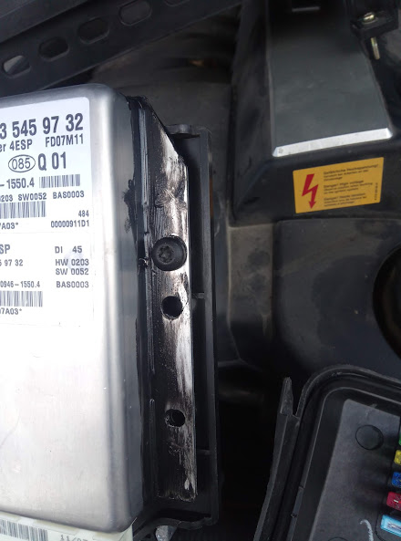

-Irrotin ESP:n ecun ja moottorin ecun ja kaikki sulakkeet ja releet, sekä liittimet sulakerasian alta. Ei vaikutusta
-ESP:n ecu avattu joskus, sinetöity mustalla silikonilla jälkikäteen

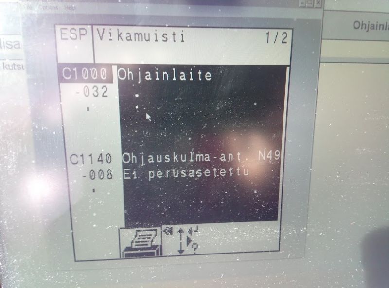

Vikakoodit:
-ESP:
- C1000-032 ' Ohjainlaite
- C1140-008 ' Ohjauskulma ant N49 Ei perusasetettu
- C1320-016 Säätyvän ohjaustehostimen venttiili -//-
-BAS:
-C1025 ' CAN-signaali. Ei vastaanottoa luistonetojärjest.
Siinäpä ne. Ajatuksia?

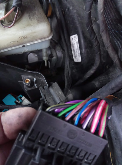

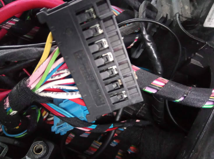

Matolaatikon liittimet käyty uudelleen läpi. Samoin apparin jalkatilan sulakkeet. En löydä kuin sen yhden lämpöä ottaneen liitännän, pinnit ovat kaikkialla muilta osin ok. Tarkastuksen kattoluukun putket molemmin puolin - ok. Puhalsin myös paineilmalla tuulilasin alareunan viemäriaukot läpi. Olisin sen muovisäleikönkin irrottanut, mutta pyyhkijät eivät irtoa ilman pientä ulosvetäjää ja sellaistahan ei - ullatusullatus - löydy, vaikka työkaluja kyllä keskivertoautonomistajaa enemmän on.
Kuskin jalkatilan vasempaan reunaan tulleen veden lähdettä en löytänyt alaverhoiluja/mittaristoa poistamalla. Ilmastoinnin poistoletkukaan kuskin tai vänkärin puolella EI ole tukossa tai irti. Irrotin takakoukun johtosarjan liittimen, kun näytti vähän huonolta koukun pistokkeen eristys - ei vaikutusta. Oikean peilin säätö on edelleen pimeänä. - Star herjaa alempaa kontrollipaneelia. Irrotin sen releen, relepohjan ja sulakkeet (apparin jalkatilassa), kaikki ok.
Niin - se pinni: nro 3. Valkoinen johto 9264--->F1. (tai 8264), jatkuu liittimellä vaaleanpunaisena valkoisella juovalla. A220 545 37 28. Toisella puolella A220 545 92 28.
Niin ja tässä kun sulakerasian avasin, niin rele K14 oli kuuma.
Ja polttoainemittari ei toimi jälleen.
Sormet kipeänä johtojumpasta :lippu:

Itse auto
Ja sisältä
Lämpöä ottanut liitin
Lämmennyt pinni nro 3. nro 3. Valkoinen johto 9264--->F1. (tai 8264), jatkuu liittimellä vaaleanpunaisena valkoisella juovalla. A220 545 37 28. Toisella puolella A220 545 92 28.
Lämpöä ottaneen liittimen vastakappale

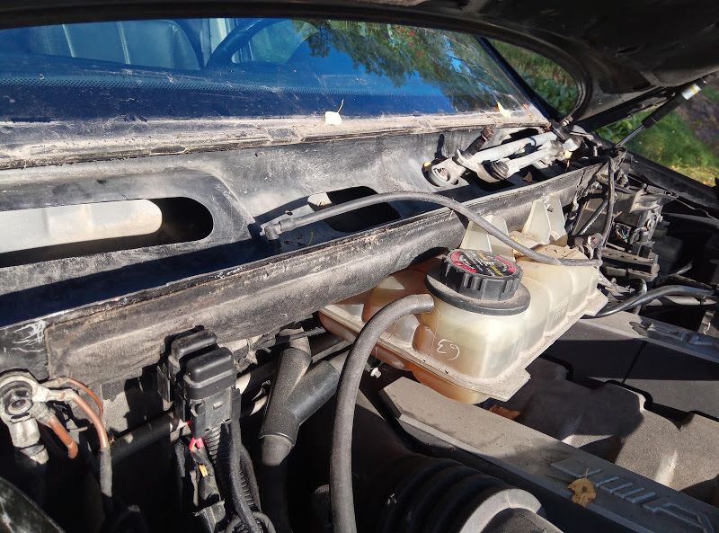

Pyyhkijäkaukalo on puhdas, ei märkä
ESP boksia
Mielestäni kuskin jalkatilan matto on kostea vasemmasta reunasta. En vaan löytä veden lähdettä. Pitäisi saada auto talliin, että pääsisi purkamaan vähän enemmän. Nyt siellä on juniorin e46... ylläripylläri... koneenvaihdossa.

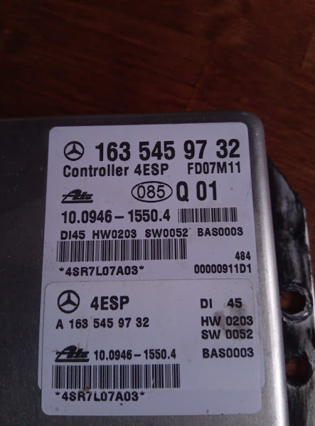

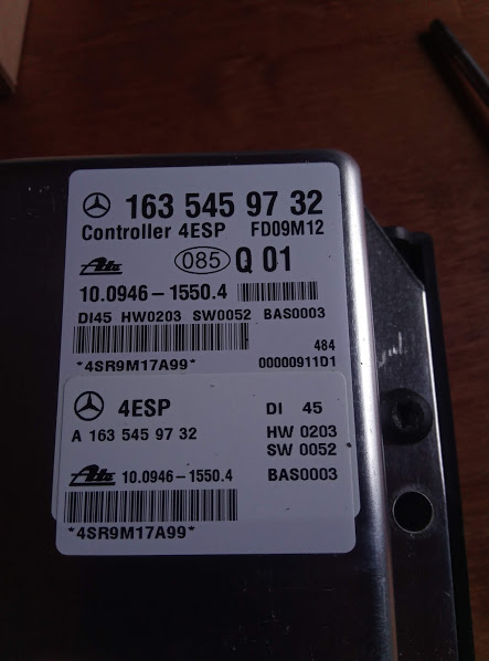

Näitä kun pohtii ja eri foorumeita lueskelee, melkein pakko on tulla johtopäätökseen, että ohjainlaitteessa itsessään on jossain kylmäjuotos tms. joka laajenee ja ottaa kontaktin lämmetessään.
Tämä boksi on vaan vähän harvinaisempi. Löydän jostain Saksasta, Briteistä ja Jenkeistä uutena. Käytetty viimeksi on myyty ebayssa joskus kesäkuun lopulla.Kuva
BMW F10 520xda, 16
W163 ML55AMG, 02
*Star*
Viestit: 29845

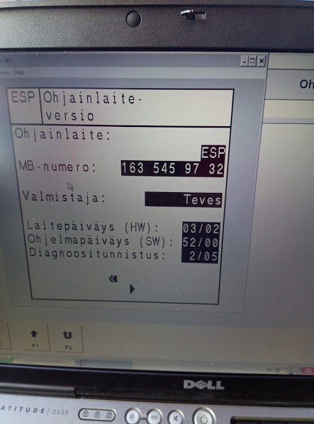

Mikä auton valmistenumero on ? Tai rekkari.
TimoV
Viestit: 269
Liittynyt: 11.3.2015 12:32
Paikkakunta: Joensuu
Viesti Kirjoittaja TimoV »
dealer kirjoitti:Mikä auton valmistenumero on ? Tai rekkari.
Tuollahan se ylhäällä on:
WDC1631741A386702
BMW F10 520xda, 16
W163 ML55AMG, 02
*Star*
Viestit: 29845
Niinpäs olikin. Kaikki käypäset numerot boksille:
A1635456232
A1635458132
A1635459732
TimoV
Viestit: 269
Haa -kiitos! Eikun kyselemään kuukkelilta.

Latviasta uusi ohjain (Fixparts online) alvillisena n.880€, marmorilla 1,3k€.
Käytettyä ei Euroopasta löydy - tai yksi Ebayssa oli ainakin eilen, mutta italiaano ei postita Suormeen.
Sylettää, mutta auto oli halpa ja vika tiedossa ostaessa. Nyt boksi lämpenee uunin päällä ja koetan sitä vielä autoon kokeillakseni häviääkö vika.
Sitten vissiin Visa vinkumaan... :hurt:
Niin ja ne peilinviat:

Yritin setviä johtoja, liitoksia auton takapäässä. Takapenkkien irroitus on vähän hankalaa kun vänkärin takaovi ei aukea (se vasen ekassa viestissä onkin oikea -ajatushärö). Varmaan puolet auton painosta koostuu takapenkin pulteista - sen verran monta niitä on. :shock:
Polttoainetankin liitin on kunnossa, samoin auton alla vasemman takapyörän läheinen liitin ja johdot - ei hiertymiä yms... Sitten alkoikin sataa ja homma jäi siihen.
Tuo starfinder on aika bueno - vielä kun ymmärtäisi noita sähkökaavioita kunnolla.
Mietin edelleen tuota, voiko tuo peili- tai tankkimittariongelma saada väylän niin polvilleen, että herjaa ESP-boksia? Eikä ESP:ltä tule signaaleja väylää pitkin muille laitteille?

Ihan sama - uusi boksi tulossa. Tänks Mou ja Kalashnikov! Ja Dealerille kanssa vaivannäöstä. Nyt osaan jo itsekin etsiä tuosta omasta *:sta. Niin sitä näemmä vanhakin kehittyy.
Postikuluineen Baldista 796,85€. Ensi viikolla pitää sitten teurastaa tuo vanha ja katsoa mitä se on syönyt. Jos siitä vielä varaosan...

Kun olen tuota ESP-boksin vaihtoa ajatellut, niin pitääkö uusi boksi "ohjelmoida" autoon?
Xentryn simulaatio -> -> ->
DAS -->
ohjainlaitteet->
Alusta ->
ESP ->
Käyttöönotto (tämäkö valitaan?) ->
kiinteä/muuttuva ohjauksen välitys (onko? varustelistassa yllä ei mainintaa?) ->
rengaspaineenvaroitin??? Kytketäänkö vai eikö? Onko tämä valinnainen?
Valmis...?
Meneekö näin? Tarvitseeko ohjainlaiteprotokollasta välittää?

Takapenkit irti, yhden pultin vastamutteri lähti irti hitsistään, muuten pultit aukesivat ongelmitta. Kasatessa sitten kuparia. Olihan niitten alla sitten paskaa :shock: ! Ihan hirvee tahmaskeida - mitä lie tehty autossa. Verhoiluista löydetty tähän mennessä 2,40€ ja jokin sveitsin floriinikolikko (numeroarvoa en muista).
Polttoainetankin liitin on siisti. Pitäisi mitata vastusarvot liittimeltä.
Oviverhous on nyt irti (juutuubissa näkyy hyvin irrotus, eikä se hankalakaan ollut ovi kiinni, kun vain penkki oli tieltä pois. Illalla suhuuttelin lukolle CRC:tä toivossa, että ovea ei tarvitsisi teurastaa. Katsotaan avautuuko.
Jos ei, niin ilmeisesti airbagin niitit kannattanee porata irti kun se bagi on vähän siinä tiellä. Pitää irroittaa akku ensin. Sitten joku saha/rälläkkä/iso reikäpora ja aukkoa oveen, jotta lukolle pääsee. Pitää ottaa kuvia

Niin: vaatiiko tuo tehdasuusi ESP-boksi virallisen Starin käyttöönotossa? Vai lähteekö se tulille yllä kysymälläni tavalla?

Höh - ei oikein löydy tuosta ohjainlaitteen vaihdosta mitään järkevää. Jossain oli maininta w209:n osalta, että jos osanumero on sama, ei koodausta tarvitse. Pitänee vaan kalibroida tuo ohjauskulma-anturi. Sormet ristiin - palikka tuli tänä aamuna UPSilla klo 7:20. Lapset vein hoitoon ja kävin lenkillä - josko sitä kävis purkkia kokeilemaan autoon...
Original Teile
Uusi
Vanha
BMW F10 520xda, 16
W163 ML55AMG, 02
*Star*
