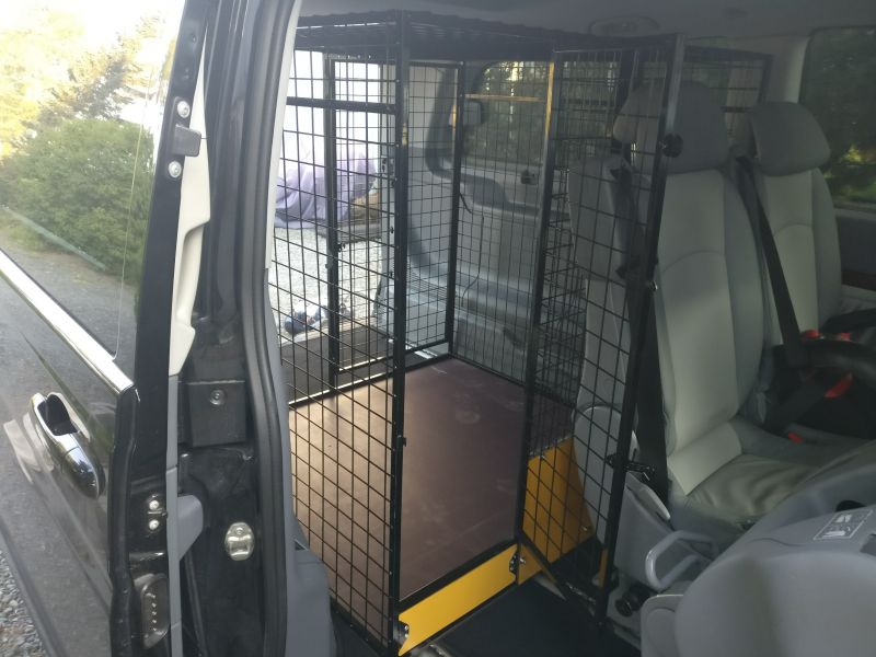

Nyt täytyisi muuttohommien jäljestä nostaa penkit takaisin ja alkaa mitoittamaan koirahäkkiä.
Häkki mitattu, tilattu ja toimitettu.
Kiitos Jouni Vartiainen Oy:lle Lieksaan.
