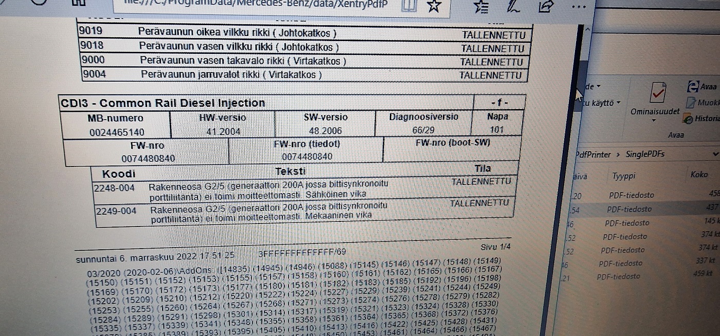

Kenno vaihettii pajalla, toimihan se ilmastointi heti monta viikkoa ennenku lopetti. Eli vieläki vuotaa jostai, mutta huomattavan paljon vähemmän. Katotaan seuraavaa vaihetta sitte ens kesänä :D
Eilen sitte rälläsin töissä oikein kunnolla semmosessa tahmeassa mutta liukkaassa selluprosessin välituotteessa, joka ruostuttaa tehokkaasti joten pyyhälsin siitä suoraan pesupaikalle. Letkulla vaan viruttelin hyvällä paineella auton päältä ja alta, nii kappas kun startatessa sytty laturiherja näyttöön. Sehän kyllä nuolinapilla katosi eikä tullu enää uuestaan vaikka moneen kertaan autoa käynnisteltiinki vielä päivän mittaan.
Tänää kävin taas töissä, nii poislähtiessä tuli taas sama ilmotus startissa, ei kuitenkaan aamusella kotoa lähtiessä tullu. Kuittasin poies ja lähin ajelemaan, nii tossa 30km kotimatkalla kerkes syttyä muutamanki kerran uuestaan. Kotona sitte mittasin virranantonavasta käydessä 12.2V, kun päälä oli vaan ajovalot ja puhallin ykkösellä.
Totta nää pesua kestää, että oliko vaa huonoa tuuria ja laturi väsähti nyt nii paljon että riittää vikailmotukseen? Karvan pääle 400tkm mittarissa eikä ainakaa papereissa oo merkintää laturinvaihosta missää, että liekö vaan ikä täynnä :roll:
Pistin ylläpitolaturiin, kun huomenaki täytyy keikalle mennä, ja talliki just varattuna. Katotaas paheneeko tuosta, voishan sitä yhen laturin käyä valmiiks hakemassa kyytiin kyllä...

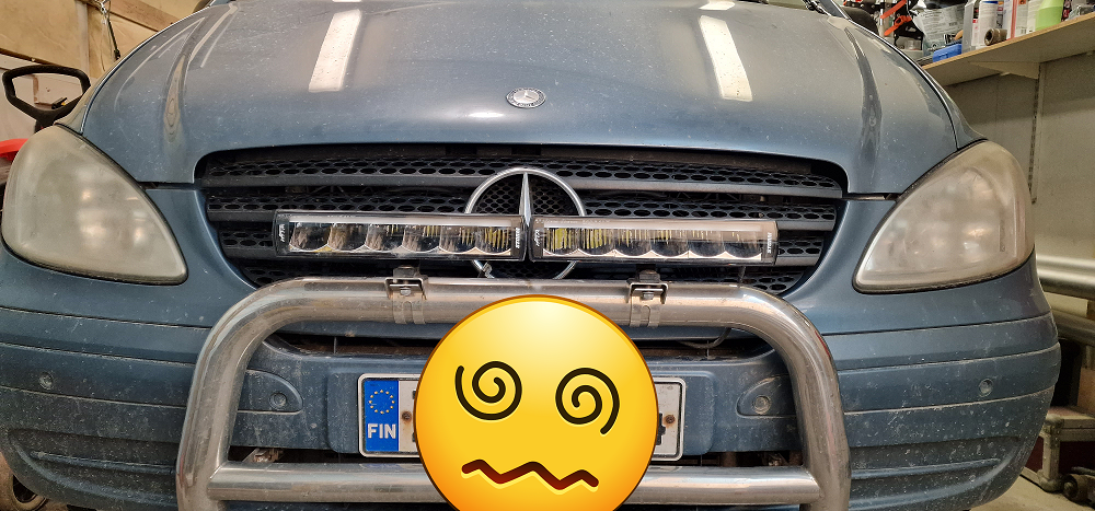

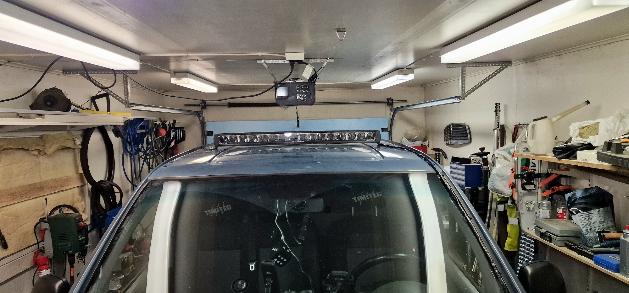

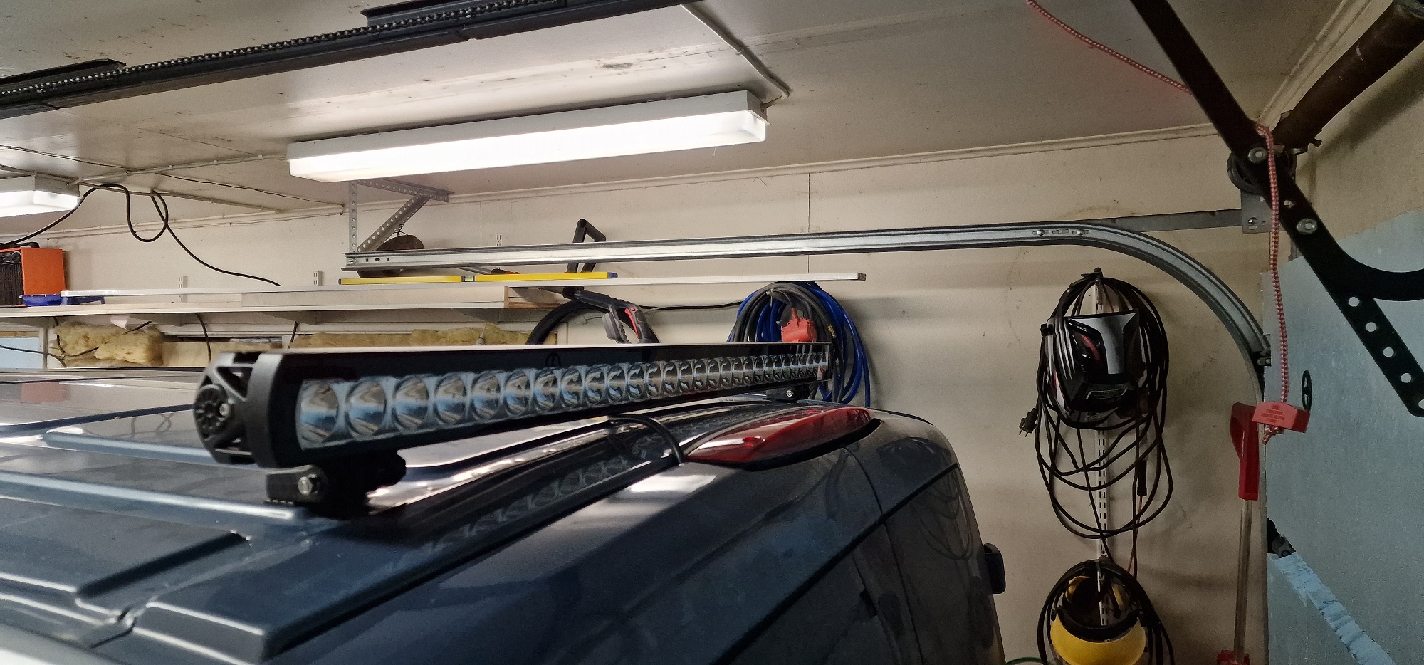

Viikonloppuna oliki sitte aikaa niille piuha- ja valohommille.
Keulalla on ollu koko omistusajan 2x Storm10, kun noissa on tuo hinta/laatusuhde aikalailla kohillaan. Toki se asennus silloin tuli tehtyä pihalla syyssäässä, joten piuhat oli vaan nakattu pois näkösältä ja parkkiraidatki jääny kytkemättä. Nää korjasin nyt ekana.
Alunperijään ostin Sprinterin katolle sit Genesis 1100:n, kyllä se siellä fyysisesti kävikin mutta enpä ehtiny kytkeä ennenku auto jäi tarpeettomaks ja sitte pikkuhiljaa katosi pihastaki. Sentään älysin siirtää valon takas varastoon oottamaan uusia suunnitelmia :D
Noh, Mondeossa se ois näyttäny lähinnä koomiselta, kun kyseessä kuitenki aika massiivinen pötkylä, varsinki korkeussuunnassa. Siispä suunnittelemaan asennusta Viton katolle. Ostin Valostorelta neljä kappaletta tuplamagneettijalkoja, kaks tälle ja kaks tolle mistä myöhemmin lisää, vaan eipä tuonkokosta paneelia näin kaarevalle katolle niillä saanukaan tukevasti laitettua :x
Pakettiauto kyseessä nii eihän se oo ku mittoa paikat ja tärskäyttää 8mm reiät katosta läpi. Vähän suoja-aineita, kumilätkät väliin ja paneeli paikalleen. Piuhat tyylikkäästi ulkokautta tuulilasin reunaa konehuoneen puolelle, katkasija herätteen väliin kojelautaan tälleki että saa vähän valita mitkä tuikut päällä ajaa. Ois tähän varmaan menny se 1300 leveä versioki nätisti, vaan laitetaan ny sitä mitä sattu löytymään.
Taakse pääty "työvaloksi" sitte yks valomaailman kuninkaista, Lazer T28. Tää puolestaan piti alun alkaen tulla tähän autoon ihan lisäpitkäksi, vaan kun puuttuu kaikki hyväksynnät ja tuo Genesis jäi jouten nii muokattiin suunnitelmaa. Yllättäen sekään ei asettunu kaarevalle katolle magneeteilla, joten tekastiin sitte pari reikää lisää ja pulteilla paikalleen. Piuha menee toistaseks takaoven välistä, ehkä näitä kaikkia voi rakennella siistimmin sitte kun saa kiirehommat alta poies (lue: ei ainakaa kahteen vuoteen)...
Auta armias sitä joka erehtyy kiiluttelemaan peileihin takaapäin pitkillä valoilla :twisted:
Joku vois kysyä että mitä ihmettä tommosella muka työvalona tekee, mutta kyllä mä ihan oikeesti oon työvuosien varrella keksiny montaki paikkaa missä mikään määrä valoa ei oo liikaa, ja sitä tarvii sekä kauas että lähelle.
Ehkäpä niille magneettijaloille löytyy käyttöä kun keksin sopivat sivutyövalot. Täähän on sekä maasto- että pakettiauto (N1G) joten työvalot on sallittuja joka suuntaan (myös eteenpäin), pitää kattoa kuinka sitä innostuu :D
Ja tossa aiemmin olin vähän huolissani korkeudesta. Mun tallin oviaukkoon jää vapaata korkeutta 2.08m, nyt noilla valoasennuksilla auto on 2.04m. Magneettijalat ois tuonu vielä pari senttiä lisää, ois saanu kynnyksellä olla jo tarkkana ettei hyppäytä :D
Tää vaan pitää ottaa huomioon jos meinaan niitä isompia kesärenkaita laittaa. Toki tän ei oo tarkotus asua tallissa, mutta pitää sinne silti sopia. Ainahan sitä voi laskea renkaista ilmaa vähemmäks jos tekee tiukkaa :mrgreen:

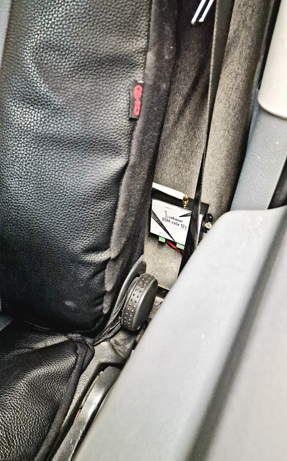

Isänpäivän kunniaksi hyökättii tyttären kans talliin jatkamaan asennuksia.
Mulla kun nuo työhommat on väliin sitä, että aamulla ajelen jonneki umpikorpeen, jätän auton ja poistun mettään päiväksi ja tuun takas kun homma on done eli täysin epämääräsen ajan päästä, nii talvella se auton lämmittäminen on vähän ongelma. Ei silleen kiinnostais mettäpäivän jälkeen istua oottelemassa että eberi lämmittää auton, nii jotaki tartti keksiä.
Netistähän löytyy kohtuurahalla myynnissä tommosia gsm-releitä, semmosen hommasin ja kytkin eberin käynnistysnapin rinnalle. Prepaid-kortti sisään, vähän asetuksia kohilleen ja nyt hörähtää lämmitin tulille soitosta tai viestillä.
Aattelin etten piilota tuota kojelaudan sisään, enkä karumpiin olosuhteisiin moottoritilaan tai peräkoppiin, nii tuli sitte tuohon. Ainaki oli nätti vetää piuhat kynnysmuoveihin ja penkin alta.

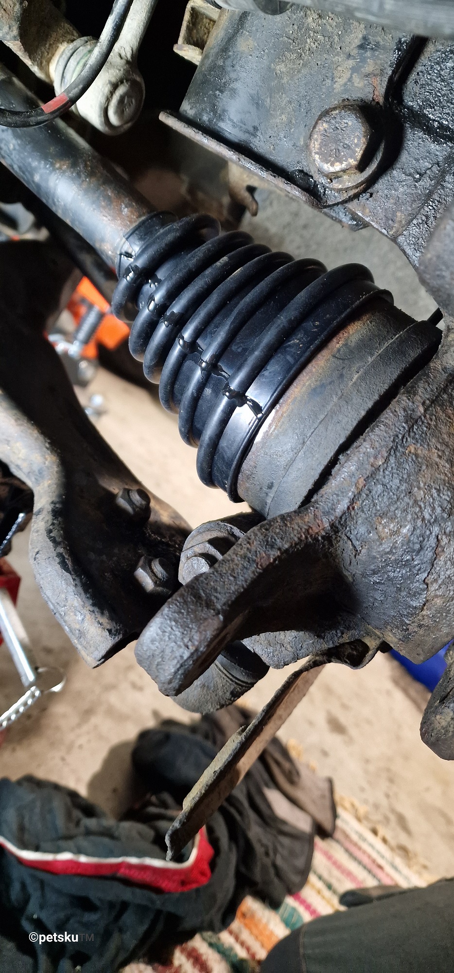

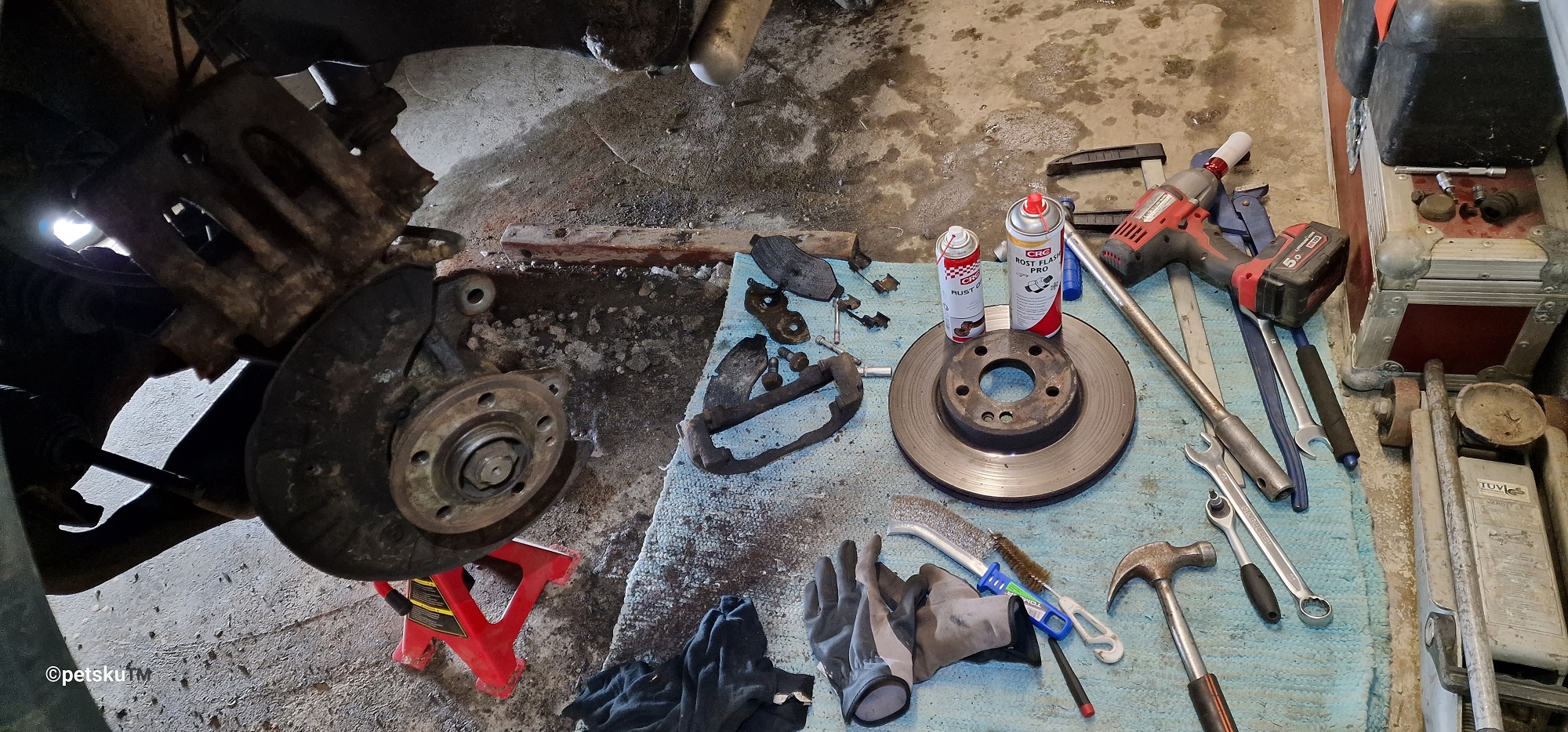

Mitäs mitäs... Noh töissä on talven yli ajeltu, ja nyt meinas katsastus yllättää. Olin ihan muistellu että toukokuussa on tällä viiminen päivä, mutta niinpä vaan postiluukusta tulleessa mainoksessa luki jotta näytille pitäs ehtiä 11.4. mennessä.
Nii, etujarrut ihan loppu, tuulilasi kahteen suuntaan halki, joka tuikut ledejä, tämmösiä pikkujuttuja siinä yhtäkkiä tuli mieleen.
Pistin sit jarrulevyt ja palata tilaten Aeromotorsilta kun tiesin ettei sieltä tarvi mahottomia aikoja ootella, ja paikallinen hinnotteli ittensä aika reilusti ulos tällä kertaa. Kiva huomio myös se että näitä on kahenmallisilla jarruilla, runkonumeron mukaan tilasin ja oikeat tuli. Tuulilasin päätin nyt suosiolla jättää vaihtamatta, kun ei kerkiä. Sitäpaitsi nyt lentää kaikkea niin paljon että mun tuurilla uus ois heti rikki :D

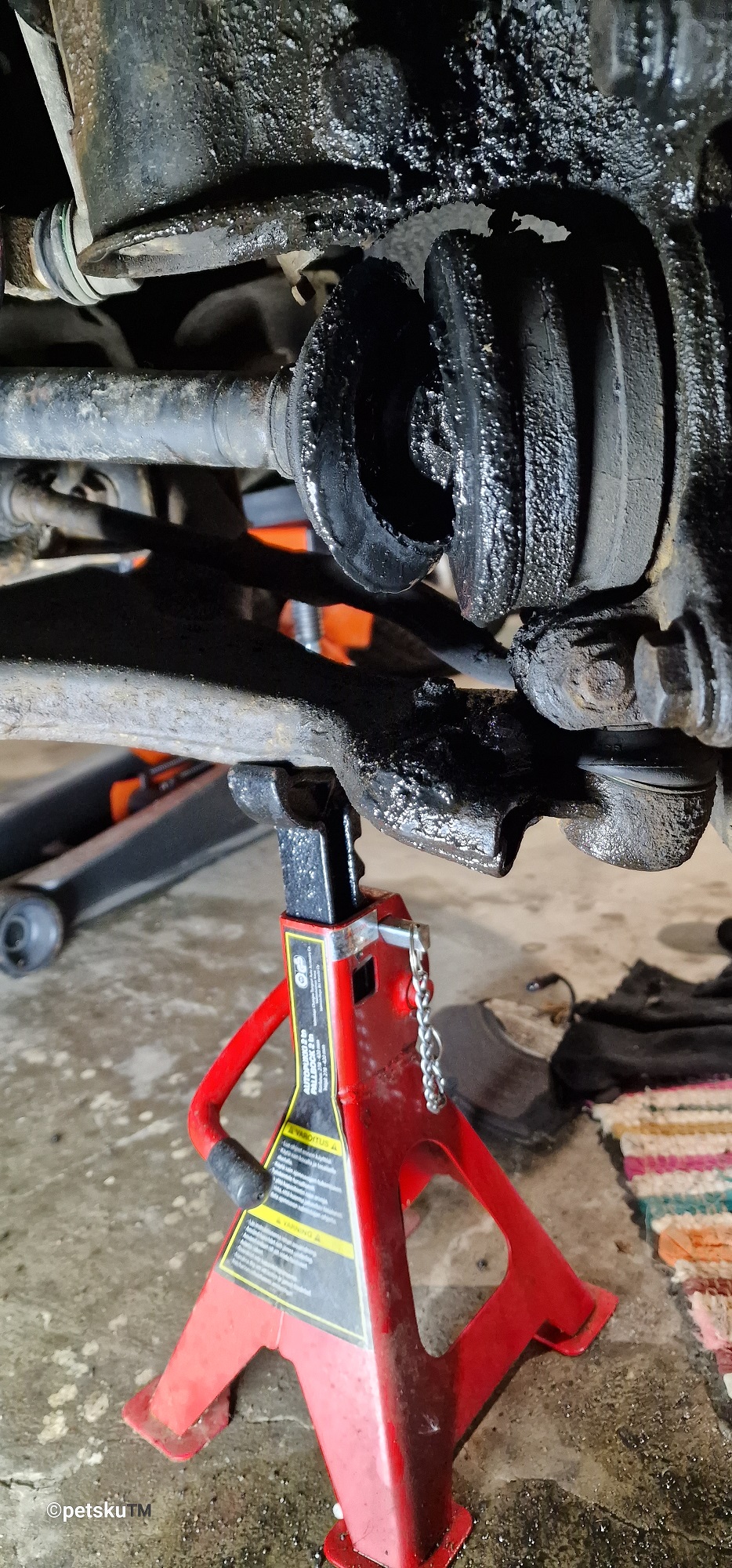

Paketti kun tuli nii auto talliin, lämmöt päälle ja vähän ajan päästä touhuamaan. Tunkilla koko keula kerralla ylös ja pukit alatukivarsien alle, rattaat poies ja eiku irrottaan jarruja. Tai no, siinä välissä pääsi melkonen määrä kirosanoja kun vilkuilin muita alustan osia...
Suojakumihan se oli entinen, noh ilmeisesti ei ihan kuukausitolkulla vielä rikkinäisellä ajeltu kun rasvaa oli sisälläki. Ja sillon laturiremppaa tehessä tuo kyllä oli ihan ehjä. Päätin siis että niveltä en uusi tähän hätään, menkööt vaan uuella kumilla ja rasvoilla. Jos ei kestä, nii vaihetaan nivel sitten.
Siinähän se työ muuten meni melko suoraviivasesti kun näitäki on tullu tehtyä autoilu-uran aikana jo jonku verran, olosuhteet nyt vaan on pikkasen ahtaat vaan onneks iteki oon melko slimline-mallinen :D

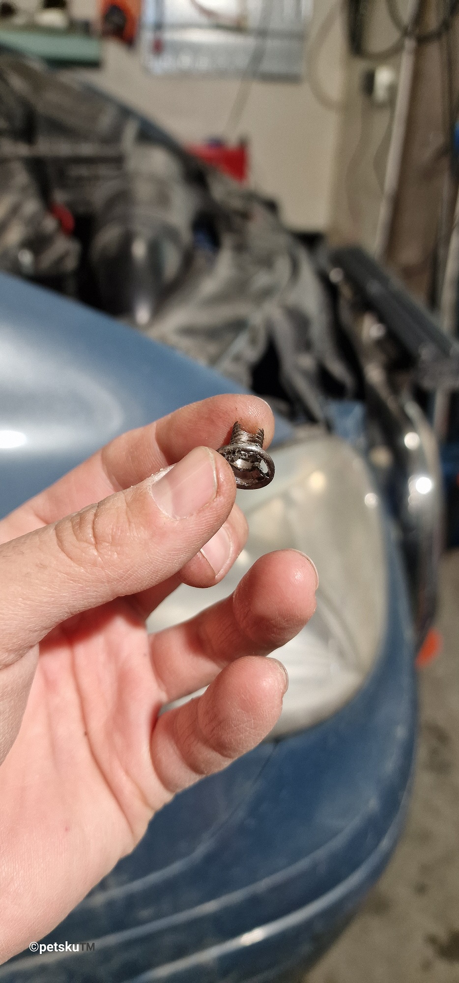

Ekaa kertaa tutustuin nyt tuohon CRC Rost Flash -puteliin. Lähtipä kyllä temppuilematta irti pultit kun tuota suhautti ja vähän anto vaikuttaa.
Tässä kuskin puolella satulan liukutapit oli päättäny juuttua, männät liikku kyllä ja tiivisteet näytti olevan ok joten hain vaan uuen tappisarjan Motonetista samalla kun sitä suojakumiaki piti mennä kyselemään. Sitäpaitsi letku näytti olevan yhtäpuuta satulan kanssa joten en ois halunnukaan alkaa aukasemaan sitä liitosta ja vaihtamaan koko satulaa :D
Muuten kyllä yllättävän vähän vastusti, mutta pitää silti aina jotain pientä....
Tuo ei halunnu vänkärin puolella aueta suosiolla nii porasin sen sitten poies. Harmi että mun säästölevyjen mukana ei tullu uusia, vaan pysyyhän tuo ilmanki. Kattoo jos ehtii renkaanvaihtoon mennessä hommata jostaki.
Kasausvaiheistahan ei tietenkää malta ottaa kuvia kun kauhee kiire saaha auto ulos tallista ja testilenkille, mutta sentää jotaki tuli kuvattua.
Kokeilin siis tässä tuota liimattavaa suojakumia, syystä jotta pelkäsin alapallon olevan lujassa kiinni, ja tosiaan kun auton ja seinän välissä on jotain 40cm eikä lattiaankaan oo matkaa ku mun pään verran, nii ei oikein ois ollu tilaa alkaa käyttään voimaa. Kuvassa homma vielä pikkasen kesken, viiminen 2cm liimaamatta. Oikeastihan tuo pitäs alottaa just tuolta kapeammasta päästä, mutta nää Viton etukepit on nii paksut että päätin tehä toisinpäin, kun muualta on liimattu nii tuo on sit helpompi venyttää yhteen.
Ja siitäpä se sitte valmistu ja eiku testaamaan. Kaikki toimi, jarrutuntuma muuttu kertaheitolla kun sai nuo satulatki liikkumaan kunnolla ja vähän vaikuttas että auto muutenki rullais herkemmin. Noh kummako tuo jos toinen jarru laahannu koko ajan vähän.
