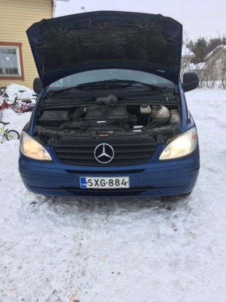

No niin, nyt on jo yksi kuva saatu aloitusviestiin.. :oops:
Muuten ei ole paljon tehty kuin ajettu. Ajovaloihin vaihdoin xenonit ja lediparkit alle, valoteho lisääntyi mukavasti.
Kuva:
Huono kuva mutta vänkärin puolella vielä halogeeni paikoillaan..
Viikonloppuna olis tarkoitus käydä piuhan nokassa, josko sais vetoja lisää.
Kylkiputket olis tarjolla sergeyllä, pitäs käydä katsomassa ja ostaa pois. Valorauta eteen on ottanut jalat alleen tai hangen päälleen, ei ole siksi paikoillaan.
ilmeisesti kardaanin ristikko äännähtelee eli vinkuu välillä, sille pitäis jotain keksiä.

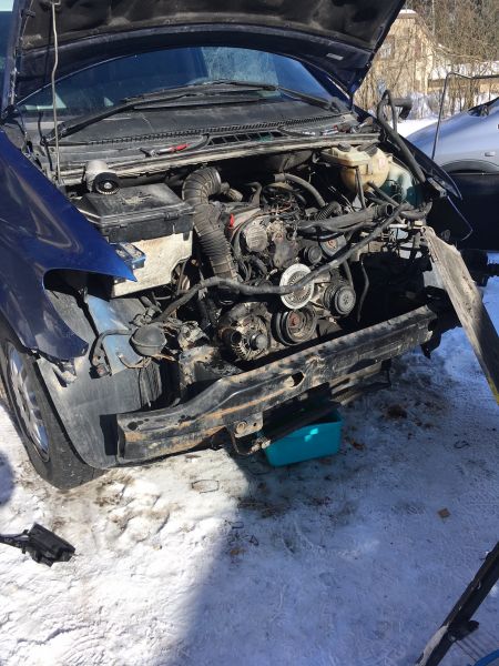

Tässä on ajeltu ja laiteltu, viimeisin päivitys tuli männäperjantaina tuikulta. Muuttui se kuminauhamainen veto paljon parempaan suuntaan! 8)
Keulan jouduin purkamaan kertaalleen, voitte arvailla miksi.. :evil:
Tarkkanäköisimmät ehkä huomaavat mitä puuttuu..
Toveri Sergeylle kiitos osatoimituksesta!
Mittarilukema nyt 761tkm.
R320cdi
Entä puusilmäiset? :lol: Moniurahihna, syyläri? Toinen haara moottorista? :wink:
Klasu
Pienkonespesialisti
Viestit: 681
Liittynyt: 13.12.2006 20:59
Viesti Kirjoittaja Klasu »
Roisto kirjoitti:Entä puusilmäiset? :lol: Moniurahihna, syyläri? Toinen haara moottorista? :wink:
Kyllä puusilmäisetkin erottaa.. :lol:
Vahva vihje näkyy kuvassa ohjainboksilaatikon päällä :wink:
R320cdi
Klasu kirjoitti:Vahva vihje näkyy kuvassa ohjainboksilaatikon päällä :wink:
Huomasin kyllä kiristimen mutta ajattelin, että se oli siinä vaan vaihtoa odottamassa, kun kerran keula oli auki ja se näppärästi käsillä. Ei kai sitä nuimbal tarvi purkaa tuon takia. :shock: Tosin taitaa se jossain vehkeessa purattaa kampuran hihanpyöränkin pois... :?
Klenottaako tehostajan pumppu jotenkin hassusti?
Klasu
Pienkonespesialisti
Viestit: 681
Roisto kirjoitti:
Kiristimen toinen pultti oli katkennut ja poraamalla piti ottaa pois. Tehostimen pumppu irti joo, yritin ensin purkamatta irrottaa katkenneen pultin mutta huonoin tuloksin. :x
Kiristin ja hihna uusiksi sekä tehostimen öljyt samalla. Aikaa meni amatöörimaisesti n. 6h.
