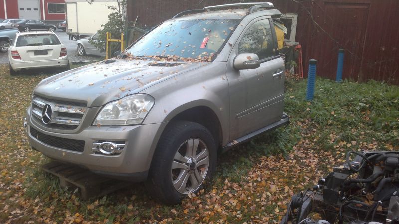

Niinpä jäi telakalle tämäki keksintö. "Keskoslukot" meni sekasi ja muutenki pitäis parsia autoa talven varalle. Onkohan kellään muulla sattunu Möllin lukkojen kans vastavaa ettei aukea kuin joku tankin luukku ja muutenki osa lukoista menee kiinni ja toiset aukeaa ihan satunnaisesti kun nappeja painaa?
Laturin valoahan tuo on vilkutellu kokoajan meillä ollessaan kun ajaa motarilla, lienee joku johtosarjahämminki. Niitähän ei ML:ssä ole koskaan ollut :roll: :roll:

Ainakin mun Möllissä keskuslukitus on ongelmallinen, mutta ei tuollaista satunnaisuutta ole hirveästi esiintynyt. En ole myöskään tehnyt niille mitään, kylmässä se ei väliilä toimi oikeastaan ollenkaan, mutta kesäkeleissä toimii. Tämähän on tehty Alabamassa, jossa on aina lämmin.

Eipä oo kerenny ku corollaa ajella. Liekkö nuo lukot tuon aam modulin kautta vai eam:n ? Ei oo sen vertaa kerenny kytkiksiä kaiveleen, että mikä riivaa.
Tankin lukko läpsyttelee ja vilkut vilkkuu, mutta ovet ei enää sano mitään
:evil:
Ja laturin valo vilkuttaa kovassa ajossa, mutta virtaa piisaa......
Onkohan kellään tullu vastaavaa vastaan, itellä ei oo sattunu tämmöstä kohilleen ennen??
Viestit: 4504
Kaverin w164 alkoi tälläviikolla temppuilemaan:keskuslukko,vilkut,pyyhkijät ja jotain muutakin oli kateissa.
Taka SAM oli märkä,siinä jostain ilmareijistä pääsee märkyyttä sisään,kunnollinen kuivaus / puhdistus ja outoilut hävisivät.

Iski ML:n rassuu puuska, eli viimeinenkin järki lienee menossa ihan justiinsa "tältä kesää" :shock:
Keskoslukot ilmeisesti sekoaa kuskin oven modulista. Ensinnäkin oli jo sulakekin palanu ja nyt muut pelaa kun on kuskin ovesta lukkomodunlin sähköt irti> eli pystyy ajamaan. Arkena tilaillaan lukkoa.
Latauksen valon vilkkuminen löytyi myös muutaman pikisen ja hikisen tunnin jälkeen. Laturi pöydälle ja takakansi auki. Hiilet oli vuosi sitten vaihdettu ihan varalta, kun pitoautosta kyse. Tarkempi tutkiminen osoitti että ulompi liukurengas on soikia ja alkaa satasen päällä hypyttään hiiltä ja räpsyttään mittarin taustavaloja kun lataus pätkii :tuumaus: Kokonaisedullinen vesilaturi paikalleen ja pelaa :idea:

Nytpä ois "keskoslukkokin" elossa taas. Kuskin oven lukkolaitteen vaihdolla tuli kuntoon. Jopa tankin luukku heräsi kun muut sai pelamaan.
