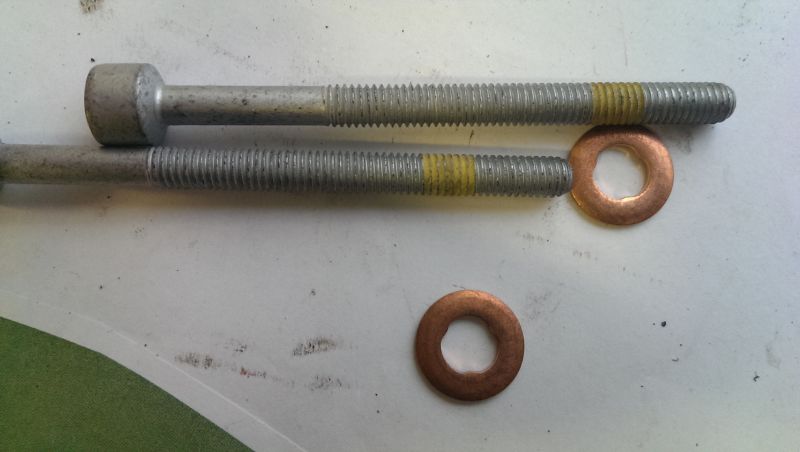

Sprinter 312d sähkösuutin pitäisi vaihtaa, onko hankala työ? Tarvitaanko ulosvedintä?
En oo tarvinnu vetäjää, voi se tieten jollain keinon jumittuakin. Pohjan putsaus ja muut proseduurit samalla konstin ku CDI:ssä ja uus pultti oikeeseen tiukkuuteen. Keraamitahnaa varteen. Oisko tossa muuta?

Uusi suutin. Mikä sen pultin momentti mahtaa olla?

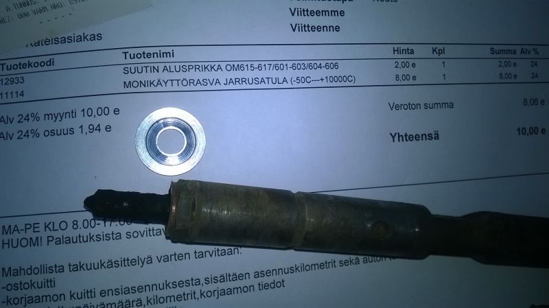

Ostin alusprikan vanhaan suuttimeen. Tuo prikka näyttää olevan suurempi kun koko reikä kannes. Eikai tuo ole jokin Cdi vehkeen prikka?
Viestit: 29873
Esikammiokoneen prikka, kuten kuitista näkyy.

Tuollainen prikka.

Joo niin näytti olevan. Nuo kai pitäis saada puhtaaksi ennen asennusts :roll:

Kyllä. Ja muista se suutinrasvakin,olit ostanutkin.

Vaiha se kiinnitys pultti se on venyvä

Ok. Lähti kone toimimaan ja sininen savutuskin lakkas kun sai oikeaa tietoa suuttimelta.
Tuo alusprikka on merteilin luettelos vanhemman sprintterin kohdalla, mutta taitaa se kaikkein tehottomin kone olla esikammio kone ja loput suoraruiskuja.
208 tais olla perus 200d kammioväristin ja oliko 210 ja 310.
hotari kirjoitti:Vaiha se kiinnitys pultti se on venyvä
Sehän pelovaa niin kauan ku se jaksaa venyä. Sitte ku menee poikki se ois pitäny vaihtaa.. :lol:
Mutta eikös jakajapumppu-suoraruutassa oo vielä hiukan tymymmät ruuvit ku muovikuori-CDI:ssä? Jottei ihan niin nuukaa sen uusimisen kanssa? :?

Pultit 1,60€/kpl kl:ssä. Ei kannata tuon takia jättää vaihtamatta
et kirjoitti:Ok. Lähti kone toimimaan ja sininen savutuskin lakkas kun sai oikeaa tietoa suuttimelta.
x08 kone on esikammioväristin ja x10 ja x12 ovat suoraruikkareita.

Ok. Tekis kuitenkin mieli käydä aukomas päätä merteilis, mutta pitää eka kokeilla sopiiko tuo esikammio prikka nesteen itsepalvelu pesuriin.
Pultti jäi vaihtamatta mutta kai se sitten kertoo ite jos ei tykkää olostaan :evil:
