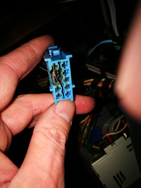

Vika löytyi. Irrotin koko ilmastoinnin paneelin. Päävirtojen/puhallinohjauksen urosliitin on osin sulanut ja vastaavasti säätimen puolella on piirikortissa palojälkiä. Ilmeisesti huono kontakti on ollut jo pidemmän aikaa.
Nyt pitäisi löytää ainakin se urospuolen liitin ja todennäköisesti myös uusi ohjainhässäkkä. Mistäs tuota osaisi kysellä?

Säädinkortin sai toimimaan kolvaamalla sulaneet tinaukset ja liitin on modattu toimivaksi kahdella uudella pienellä abikoliittimellä jotka suoraan kiinni kortin pinneissä.
Alkuperäiset + ja- liittimet olivat todella löysät kortin pinneihin, käytännössä ei minkäänlaista vastinetta kiinnityksessä. Rokkaa taas näiltä osin.
